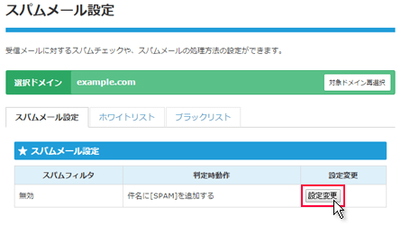

1.サーバー管理ツールの「スパムメール設定」より、メールを追加するドメインをクリックします。
2.「設定変更」をクリックします。

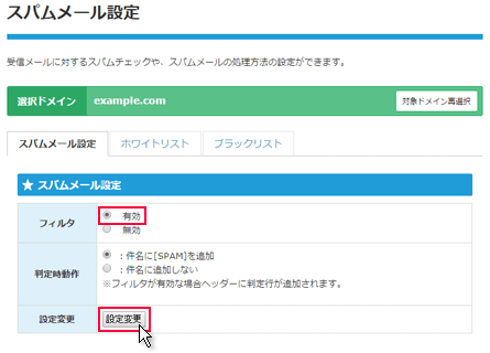

3.「有効」にチェックをいれ、「設定変更」をクリックします。
画面にしたがって完了させます。

スパムメール設定をオンにすると、メール受信時に自動的に迷惑メールのチェックが行われます。
迷惑メールだと判断されたメールには件名に[SPAM]が表示されるようになります。
メールソフトの設定で「件名に[SPAM]と付くメールをスパムフォルダへ」など設定を追加することで、迷惑メールを分けることが可能です。
