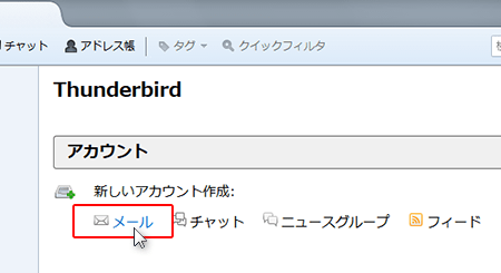

1.「アカウント」にある「新しいアカウント作成」の「メール」をクリックします。
「メール」をクリック

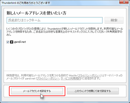

2. 画面左下の「メールアカウントを設定する」をクリックします。

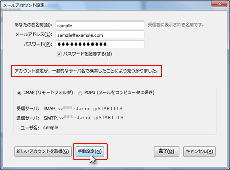

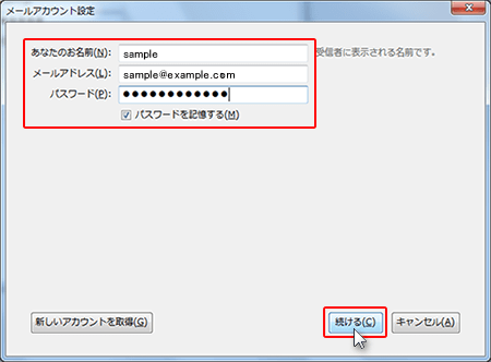

3.メールアカウント設定ウィンドウが表示されますので、[あなたのお名前] [メールアドレス][パスワード]を入力し[パスワードを記憶する]にチェックを入れ「続ける」をクリックします。
メールアカウント設定ウィンドウの入力
メールアカウント設定
あなたのお名前 ※任意の文字列
メールアドレス メールアドレス(@前後を含むメールアドレス)
パスワード メールアドレス作成時に設定したパスワード
4.メールアカウント設定ウィンドウにて“アカウント設定が、一般的なサーバ名で検索したことにより見つかりました。”と表示されますので、ウィンドウ左下の「手動設定」をクリックします。
「手動設定」をクリック

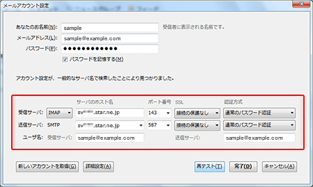

5. 受信サーバ・送信サーバ情報を入力するウィンドウが表示されますので、下記を参考に情報を入力します。
受信サーバ・送信サーバ情報を入力
受信サーバ
サーバの種類 POP3 あるいは IMAP
ホスト名 「サーバー管理ツール」の「サーバー情報」に記載のある、“ホスト名”をご入力ください。
例) sv***.star.ne.jp
ポート番号 (POP3)110 あるいは (IMAP)143
SSL 接続の保護なし
認証方式 通常のパスワード認証
送信サーバ
例) sv***.star.ne.jp
ポート番号 587
SSL 接続の保護なし
認証方式 通常のパスワード認証
ユーザ名
ユーザ名 メールアドレス(@以降も含みます)

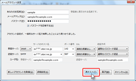

6.ポート番号など、入力項目の内容を今一度ご確認の上、問題がなければ画面右下の「再テスト」をクリックします。
「再テスト」をクリック

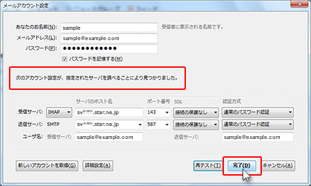

7. 「次のアカウント設定が、指定されたサーバを調べることにより見つかりました。」の表示を確認し、画面右下の「完了」をクリックします。
「完了」をクリック

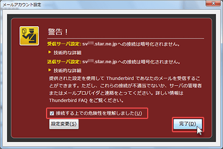

8. 手順5にて、SSL設定を「接続の保護なし」に設定された場合、接続が保護されないことについて下記の警告が表示されます。 警告画面が表示された場合は、表示内容を確認した上で「接続する上での危険性を理解しました」にチェックを入れ、「完了」をクリックします。
警告画面が表示された場合

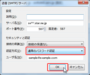

SMTP認証(SMTP-AUTH)の設定方法

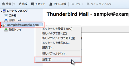

1.メールアカウントを右クリックし、「設定(E)」へ進みます。
SMTP認証設定方法1

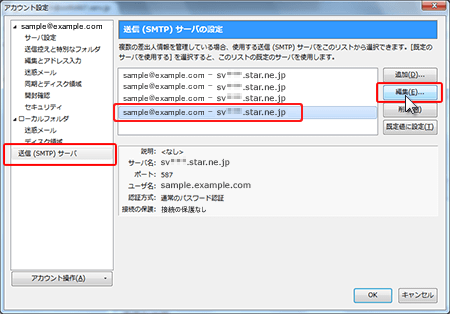

2.アカウント設定が表示されます。「送信(SMTP)サーバ」をクリックし、該当のメールアカウントに利用しているサーバーを選択後、「編集(E)」をクリックします。
SMTP認証設定方法2
3.「認証方式(I)」の項目の「通常のパスワード認証」を選択し、「OK」をクリックします。
SMTP認証設定方法2
