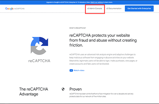

  1. 「Google reCAPTCHA」にアクセスしてください。(Googleアカウントが必要です)
    https://www.google.com/recaptcha/intro/v3.html
  2. 「Admin Console」をクリックしてください。

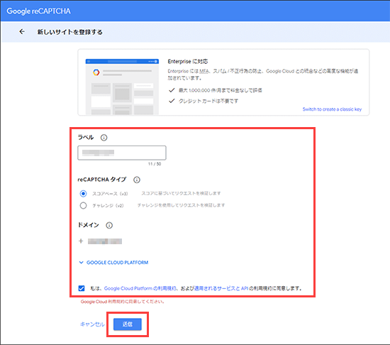

  3. 必要事項を入力し、送信をクリックしてください。
    必要事項を入力
    ラベル サイトを容易に識別できるラベル(ブログのタイトルやURLなど)を入力します。
    reCAPTCHA タイプ 「スコアベース(v3)スコアに基づいてリクエストを検証します」を選択します。
    ドメイン reCAPTCHAを導入したいサイトのドメインを入力します。
    Google Cloud利用規約の同意 内容を確認のうえ問題なければチェックを入れます。

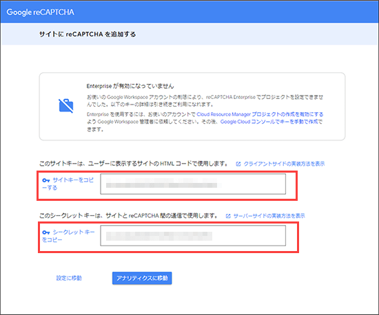

  4. 送信完了画面に記載されている、サイトキーおよびシークレットキーをコピーして控えておいてください。
    送信完了画面

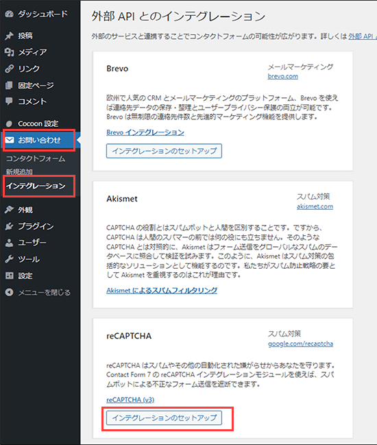

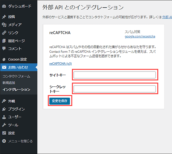

  5. WordPress管理画面を開き、左メニュー「お問い合わせ」-「インテグレーション」をクリックしてください。
    「外部 API とのインテグレーション」の画面にてreCAPTCHAの「インテグレーションのセットアップ」をクリックしてください。
    reCAPTCHA設定画面
  6. 手順4にて控えておいたサイトキーおよびシークレットキーを入力し、「変更を保存」をクリックしてください。
    reCAPTCHA設定画面

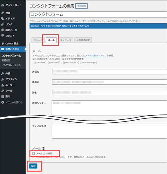

プラグイン「Contact Form 7」を利用してメールフォームを設置している場合

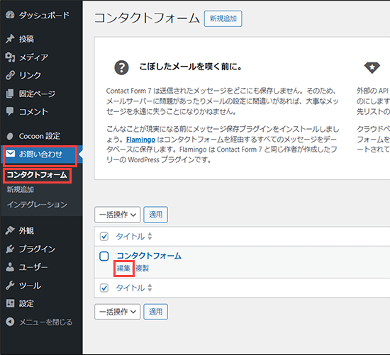

  1. WordPress管理画面を開き、左メニュー「お問い合わせ」-「コンタクトフォーム」をクリックしてください。
    コンタクトフォームの一覧より「編集」をクリックしてください。
    WordPress管理画面
  2. 「メール」タブ内にある「メール (2) を使用」のチェックを外し、「保存」をクリックしてください。
    WordPress管理画面

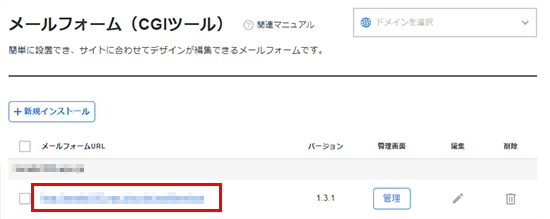

当社CGIツールを利用してメールフォームを設置している場合

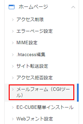

  1. サーバーパネルにログインし、「メールフォーム(CGIツール)」をクリックしてください。
  2. 設定を変更したいメールフォームの「管理」ボタンをクリックしてください。
    メールフォーム(CGIツール)画面

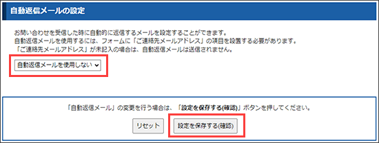

  3. 上部メニューより「自動返信メールの設定」をクリックしてください。
    メールフォーム設定画面

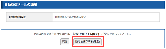

  4. 「自動返信メールの使用しない」を選択し、「設定を保存する(確認)」をクリックしてください。
    メールフォーム設定変更画面
  5. 「設定を保存する(確定)」をクリックしてください。
    メールフォーム設定完了

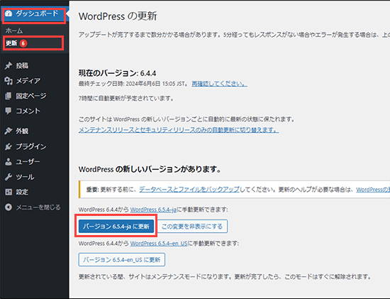

WordPressの場合
WordPress管理画面を開き、左メニュー「ダッシュボード」-「更新」をクリックしてください。
新しいバージョンがある場合、以下のようなメッセージが表示されているので「バージョン *.*.*-ja に更新」をクリックします。
WordPressの更新画面

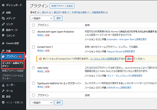

プラグインの場合
WordPress管理画面を開き、左メニュー「プラグイン」-「インストール済みプラグイン」をクリックしてください。
新しいバージョンが利用できるプラグインでは以下のようなメッセージが表示されているので「更新」の箇所をクリックします。
WordPressのプラグイン画面

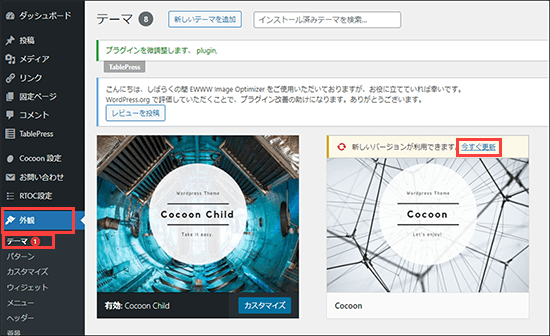

テーマの場合
WordPress管理画面を開き、左メニュー「外観」-「テーマ」をクリックしてください。
新しいバージョンが利用できるテーマでは以下のようなメッセージが表示されているので「今すぐ更新」の箇所をクリックします。
