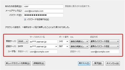

5. 情報を入力
受信サーバ・送信サーバ情報を入力するウィンドウが表示されますので、下記を参考に情報を入力します。
| サーバの種類 | POP3 あるいは IMAP |
| ホスト名 | 設定完了メールに記載されている「メールサーバー」を入力してください。
例)sv***.star.ne.jp |
| ポート番号 | (POP3)110 あるいは (IMAP)143 |
| SSL | 接続の保護なし |
| 認証方式 | 通常のパスワード認証 |
| ポート番号 | 587 |
| SSL | 接続の保護なし |
| 認証方式 | 通常のパスワード認証 |
| ユーザー名 | メールアドレス(@以降も含みます) |

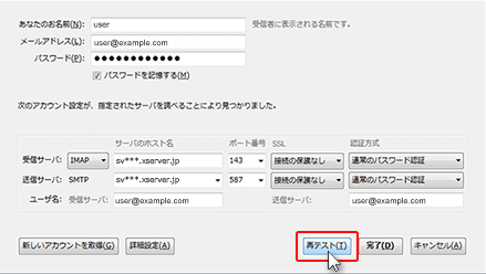

6. 「再テスト」をクリック
ポート番号など、入力項目の内容を今一度ご確認の上、問題がなければ画面右下の「再テスト」をクリックします。

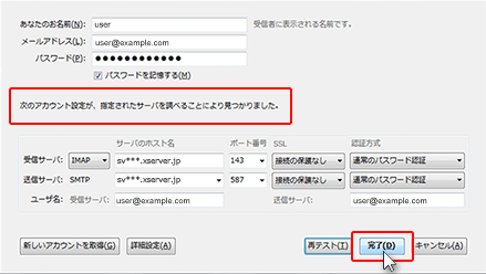

7. 「完了」をクリック
「次のアカウント設定が、指定されたサーバを調べることにより見つかりました。」の表示を確認し、画面右下の「完了」をクリックします。

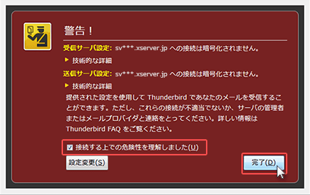

8. 警告が表示された場合
手順5にて、SSL設定を「接続の保護なし」に設定された場合、接続が保護されないことについて下記の警告が表示されます。 警告画面が表示された場合は、表示内容を確認した上で「接続する上での危険性を理解しました」にチェックを入れ、「完了」をクリックします。
