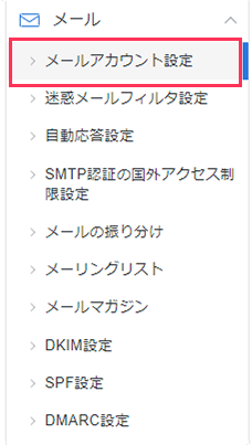

1. 「メールアカウント設定」を選択
サーバーパネルへログインし、メールアカウント設定をクリックします。

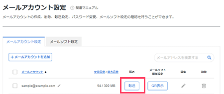

2. メールアカウントの右側にある[転送]をクリック
![[転送]をクリック](../img/manual/man_mail_transfer_2.png?date=2407)

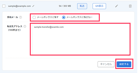

3. 転送先メールアドレスの設定
[受信メール]、[転送先アドレス]を設定し、「設定する」をクリックするとメール転送設定完了です。
※転送先アドレスの転送先設定は最大1000件まで追加可能です。
- メールボックスに残すかどうかの設定について
追加をする際に、[受信メール]設定にて、設定元のメールアドレスにメールを残すかどうか設定することが可能です。
「メールボックスに残さない」に設定すると、設定元のメールアドレスにはメールが残らず転送先にのみ送信されます。
「メールボックスに残す」に設定すると、設定元のメールアドレスと転送先にもメールが送信されます。
