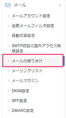

1.「メールの振り分け」をクリック
サーバーパネルへログインし、「メールの振り分け」をクリックします。

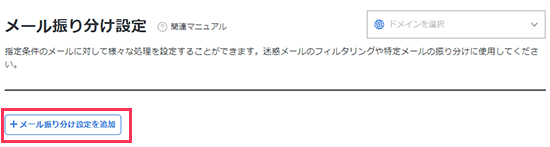

2.「メール振り分け設定を追加」をクリック
「メール振り分け設定を追加」をクリックします。

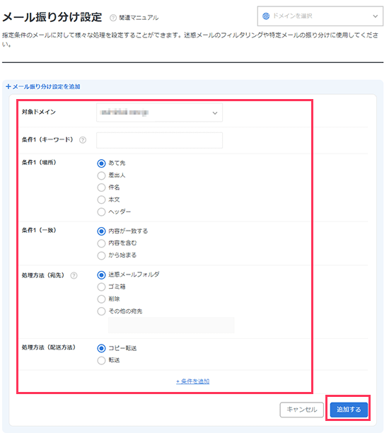

3.振り分け条件を設定
振り分け条件を設定し、「追加する」をクリックします。
※条件2と3を追加された場合、全てand条件で設定されます。
| 条件(キーワード) | 振り分けをしたいキーワードを入力 |
| 条件(場所) | キーワードの場所を選択 |
| 条件(一致) | キーワードが「内容が一致する(完全一致)」か「内容を含む」か「から始まる」かを選択 |
| 処理方法(宛先) | 転送したい宛先を指定 |
| 処理方法(配送方法) | メールボックスに残る「コピー転送」か、メールボックスに残らない「転送」かを選択 |

- 「処理方法(宛先)」の指定方法について
「処理方法(宛先)」の箇所にメールアドレスや、コマンドパスを入力することも可能です。
メールアドレス指定する場合
sample@example.com と設定 → sample@example.com へ転送します。
コマンドパス指定する場合
| /home/sample/... /tensou.php と設定 → /home/sample/... /tensou.php へメールを渡します。
※PHPやPerlなどのスクリプトを実行する際、「|」(パイプ)を先頭に、コマンドパスもあわせて記述してください。
また、実行するスクリプトファイルに対し、実行権限を付与するパーミッション(パーミッション値「701」など)に変更する必要があります。
(例)tensou.phpをPHP5.6で実行する場合
|/usr/bin/php5.6 /home/sample/... /tensou.phpなお、コマンドパスについてはサーバーパネル「サーバー情報」の「コマンドパス一覧」より確認可能です。

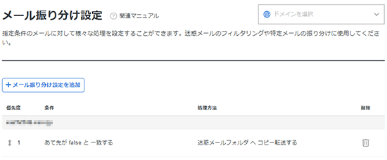

4. 設定完了
追加後「メール振り分け設定一覧」より設定内容の確認が可能です。
